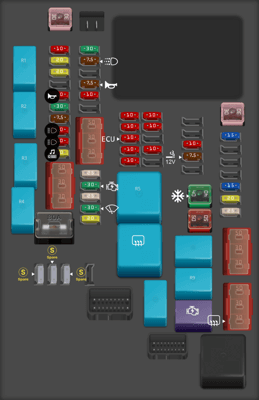

Ich hätte gehofft vorne im Sicherungskasten gibt es eine Sicherung die ausreicht
Wie soll denn bitte eine Sicherung alles trennen?
Welches Baujahr ist dein Swace? Im VFL kann man das Keyless z.B. deaktivieren am MM.
Es gibt wohl diese Sicherung - nur welche ist es?
D/C cut fuse im Sicherungskasten existiert auch beim Corolla. Beim Prius gibt es die auch:
D/C cut fuseRemoving this fuse cuts off all the parasitic drains on the 12 volt. It is used at the factory during transport and can be removed for long term...priuschat.comKeyless habe ich zum Glück eh nicht. Aber nachdem ich das Auto gekauft habe - hatte ich schon 12v Batterie niedrig Meldung direkt zu Beginn.
Muss mal schauen ob das Diagramm korrekt ist:
2022 Toyota Corolla fuse box diagram - StartMyCarwww.startmycar.com -
