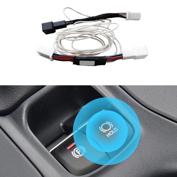

  • Ich bleib meist auf der Bremse stehen, dauert es mal länger wie zB im Stau nutze ich Auto hold.
    Handbremse rein ist suboptimal weil er dann weiter fahren will und Energie aus dem Akku zum Motor schickt. In N würde ich ihn auch nicht stellen denn dann kann der verbrenner nicht mehr anspringen wenn der Akku leer werden sollte, und dann kommst du nicht mehr weg.
  • Ich hab immer AutoHold drin, ist die erste Bewegung nach dem anschnallen. Knopf drücken damit AutoHold aktiviert ist und dann Abfahrt.
    (Ausser beim rangieren, da ist AutoHold blöd)

  • Nutze auch fast ausschließlich das Bremspedal, bei längerem Ampelstop AutoHold.
