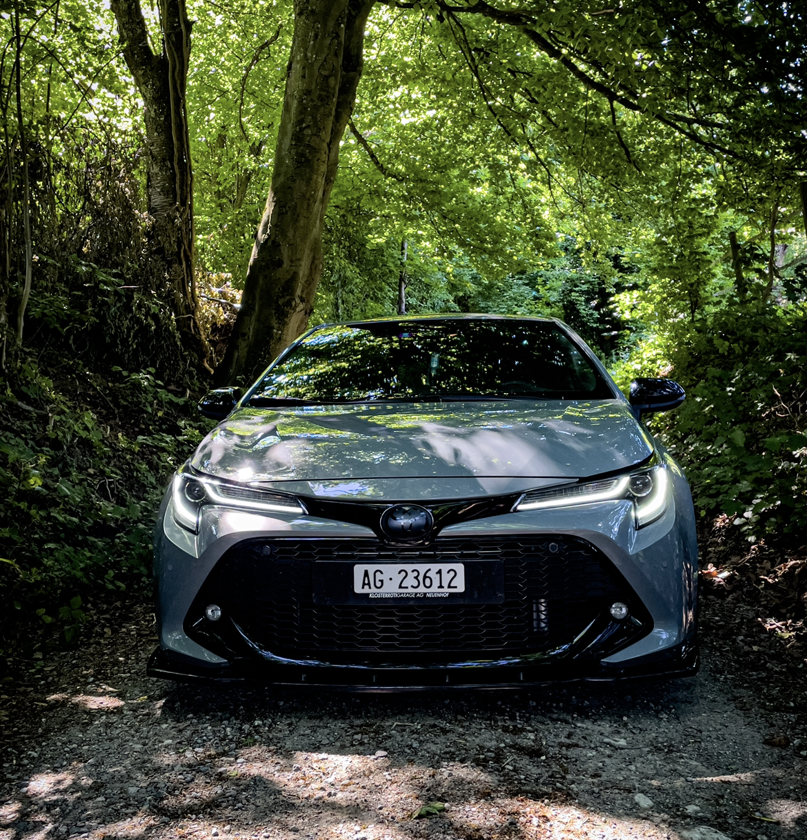

  • Bei mir leuchten da nur die zwei kleinen Tagfahrleuchten die mittig, nahe dem Toyotalogo, für das schon von weitem erkennbare typische Erscheinungsbild unseres Corolla sind. Aus der Ferne sind einige Renault-typen manchmal zum verwechseln ähnlich. Erst beim näherkommen sieht man dann den Unterschied.
    Bei uns in Deutschland haben die meisten Corollas aber ein anderes typisches Erscheinungsbild. ;)
    :) - Toyota Corolla Forum
    www.toyota-corolla-forum.de
    ... in der Schweiz wohl auch. ^^
    Dem Gegenverkehr könnte in genannten Fall das Tagfahrlicht zu wenig sein aber auf jeden Fall den hinter dir Fahrenden.
    Für den Gegenverkehr ist das Tagfahrlicht viel heller als Standlicht oder Abblendlicht. Soll so sein, damit man tagsüber besser gesehen wird. Daher leuchtet es im Gegensatz zum Abblendlicht nicht gezielt runter auf die Fahrbahn, sondern frei raus nach vorne in den Verkehr.
    Deswegen wird es ja beim Corolla mit Bi-LED oder Matrix-LED gedimmt, wenn das Abblendlicht angeht. Ich glaube, Deins geht dann sogar ganz aus. Nachts würde das blenden.
