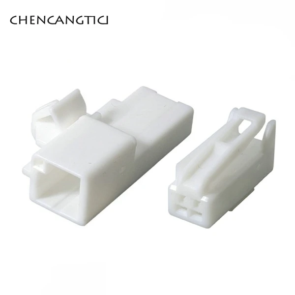

    Müde von der Dimmung des Ambientebeleuchtung, beschloss ich, mit der Änderung zu gehen. Ich habe einfach die ursprüngliche Ambientetürbeleuchtung an die Tasten der Fenstertasten angeschlossen. Jetzt dimmt das Licht nicht mehr.
    Ich habe Adapter mit den originalen Steckern (gekauft auf AliExpress) gemacht.
    Diese habe ich dann mit Schrumpfschlauch an die Drähte der Türgriffbeleuchtung angeschlossen, die wiederum mit den Fenstern verbunden sind (vorher installiert, ebenfalls bei AliExpress gekauft)

    Auf diesem Foto können wir den Originalstecker sehn (rot und weiß kabel), der an die Beleuchtung angeschlossen ist. Ich habe ihn ausgesteckt und meinen Adapter angeschlossen (schwarz und weiß kabel):
