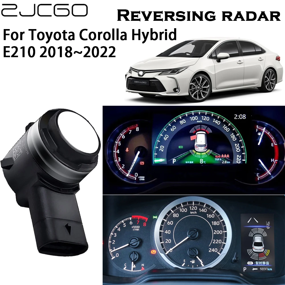

  • Ach, dann gibt es ja doch die Einbauanleitung dazu auf toyota-tech.eu. Was für ein Aufwand. Alles muss raus aus dem Armaturenbrett, selbst der Tacho. :huh:
    Mal sehen ob ich es wieder zur Werkstatt bringe, oder mich selber mal dran versuche.
    Kommst Du an den Sensor von hinten dran, ohne den Stoßfänger abzunehmen?
    Wenn der sowieso runter muss, kannst Du ja mal überlegen, ob Du nicht die mit der Original-Funktionalität nachrüstest, wenn Deine Sensoren so eine kurze Lebenszeit haben. Die Stecker müssten da schon liegen, und dann siehst Du auch die Tacho-Anzeige. So was meine ich:
    Da sind allerdings alle 8 Sensoren in derselben Farbe. Du bräuchtest ein Kit, das für vorne zwei schwarze enthält.
    Wenn das was für Dich ist, such mal hier im Forum danach. Dazu wurde hier geschrieben, und ich glaube mich zu erinnern, dass das auch schon mal jemand eingebaut hat.
