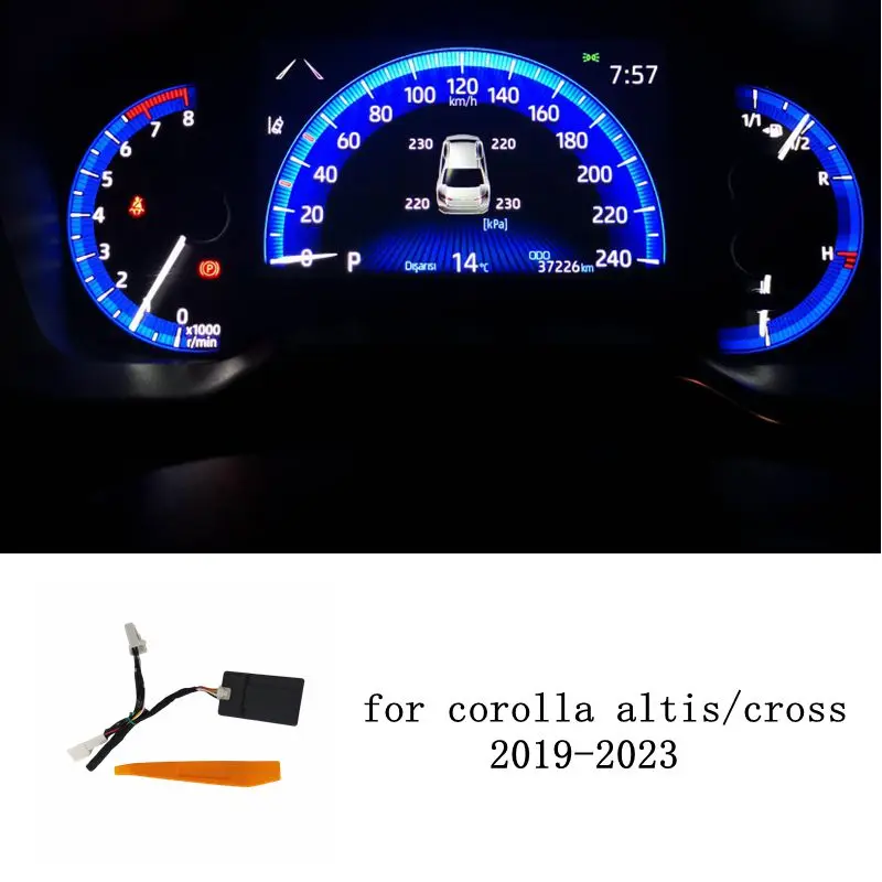

Wenn die Drücke im TPMS korrekt eingestellt sind, wird bei 0,5 drunter längst gewarnt mit dem orangen Lämpchen.
Aber ich weiß, was Du meinst. Ich finde es auch toll, dass ich die Reifendrücke mit einem Tastendruck auf der Lenkradtaste im Tacho-Display angezeigt bekomme. Nie mehr an der Tanke den Druck kontrollieren. Und wenn das Warnlämpchen angeht, sehe ich, ob plötzlich einer viel verloren hat, oder alle 0,3. Nur im ersten Fall müsste ich anhalten.
Die Box gibt es mittlerweile für unter 20,- Euro inkl. Versand. (Ja, ich weiß. Ist ein elektronisches Gerät aus China.)
11.46€ 73% OFF|Auto TPMS Reifendruck überwachungs system Druck überwachung Sicherheits alarm für Toyota Corolla Altis Cross 2019 2020 2021 2022| | - AliExpressSmarter Shopping, Better Living! Aliexpress.comde.aliexpress.comEinbau-Berichte gibt es hier im Forum. Der Thread dazu ist glaube ich über 20 Seiten lang.
Kurzversion: Beim HB C-Säule links hinter dem Schriftzug "Airbag" sitzt die ECU (kleine schwarze Box). Zur Hälfte hängt die hinter dem Dachhimmel. Dort wird das Y-Kabel eingesteckt. Die Reifendruckbox dann mit der 3M-Klebefläche ans Blech.
Selbst wenn das demnächst in der MyToyota-App kommt, wird es wie gesagt nicht für ältere Corollas kommen. Ich sehe in meiner App bis heute nicht den Füllstand vom Tank. Wird auch nie kommen.
Ich hab die Box auch bestellt und eingebaut. Die funktioniert super und zeigt die Drücke sehr schön im Display an. Aber wie Cali schon schrieb, die orangene Lampe geht eh an, wenn du Druck verlierst. Dann kannst du damit nachschauen, was los ist, welcher Reifen Druck verliert und wie viel. Hatte ich schon einmal gebraucht und war froh. So konnte ich sehen, dass ich erstmal noch weiterfahren kann und nicht sofort anhalten muss. Ist zwar nicht über die App, aber die ist meiner Meinung nach eh nur sehr begrenzt einsetzbar, zumindest an meinem 2019er VFL.

Mir ist die orange Warnleuchte wichtig, die hat man ja immer im Blick. Und wenn die aufleuchtet kann ich mir dank das verbauten Moduls den Druck live anschauen und beurteilen was los ist. Er springt eh von allein in das Druckmenü, sobald die Lampe angeht. Das finde ich sehr praktisch. Dass die Werte während der Fahrt natürlich abweichen können sollte man mit bedenken.
