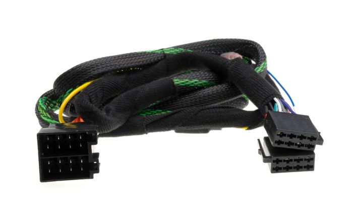

    Die 2 Kabelbäume habe ich verbunden:

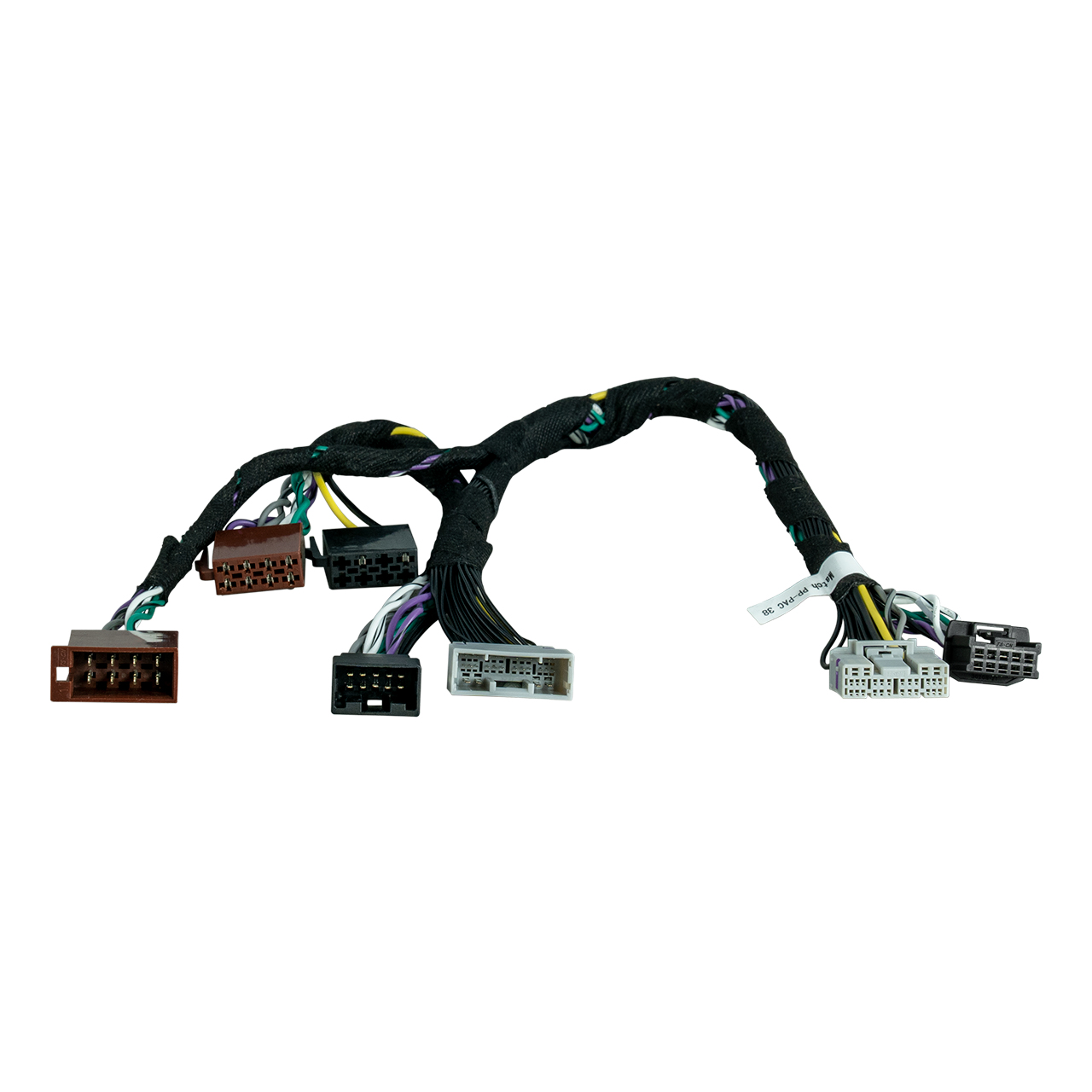

    MATCH PP-PAC 38
    Premium Radio-Adapterkabel mit hochwertigen, verdrillten Kabeln nach automotivem Standard – Toyota ab 2018

    Axton ATS-ISO4 - Axton Specific P&P Kabel Standard ISO
    Anschlusskabel für Axton SMART-DSP Verstärker für A544DSP/A594DSP A542DSP/A592DSP A540DSP/A590DSP A500DSP/A530DSP/A580DSP. Kompatibel…

    Dein Bild zeigt zwei ISO Stecker/Kupplungen für die Spannungsversorgung und die Lautsprecherausgänge,da muß es ja noch Adapter auf die Toyotastecker/Kupplungen geben. Evtl. falsches Adapterset oder es ist irgendwo falsch gepinnt im Adapter.
    Wenn ich mir dieses Adapterset anschaue:

  • Ja, das denke ich auch. Ich fahre heute Abend zu meinem ACR Händler der mir mein Subwoofer und die Lautsprecher eingebaut hat. Der weiss sicherlich was zu tun ist. Ich sehe auch gerade, das ASR24.com den richtigen Adaptersatz vorrätig hat. Mein ACR Händler meinte auch, dass er auch den richtigen Adatersatz am Freitag (heute), da hat. Bin mal gespannt. Es wäre dann dieser hier:
    Anschlusskabel für AXTON SMART-DSP Verstärker im Toyota Länge ca. 1,50 m
    Axton P&P Kabelsatz für Axton DSP Endstufen
    www.ars24.com
    Hätte ich wohl paar Tage gewartet bevor ich das mit den 2 anderen Kabeln probiert hätte. Mein Verstärker ist ja auch von AXTON.
