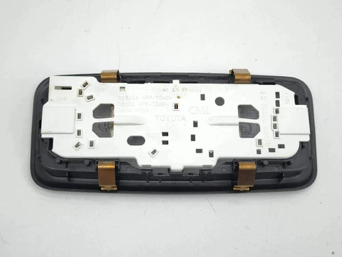

    Trotzdem ist der Grundaufbau bei der Leuchte hinten ähnlich: rund herum/an der Hinterseite(Kofferraum) den schwarzen Rahmen aushebeln und du bekommst die ganze Leuchte raus.
    Vielleicht hilft dir das weiter, da sieht man die Klammern recht gut:
    [Blockierte Grafik: https://i.ebayimg.com/images/g/Yv8AAOSwrlhncrWq/s-l500.webp]

  • So hab mir meine Frage gerade selber beantwortet😂.
    Hab nach der Leuchte gegoogelt und bei Ebay Bilder gefunden,die ist wohl nur im Himmel festgeklammert. Mit einfach nur nach unten ziehen ist entwerder der Himmel oder die Klammern der Leuchte gebumbst.
    Screenshot_20250411_114505_eBay.jpgScreenshot_20250411_114505_eBay.jpgScreenshot_20250411_114448_eBay.jpgScreenshot_20250411_114442_eBay.jpg

    Dafür muss man aber wissen wo die Klammern sitzen und in welche Richtung die zu entriegeln sind,sonst ist schnell was kaputt. Hatte das ja schon mal versucht,aber nicht hingekriegt. Jetzt werde ich das nochmals versuchen. Wenn ich Pech hab,muss der Himmel sowieso raus, um die Dachhaut mit Alubutyl zu dämmen.🤥
