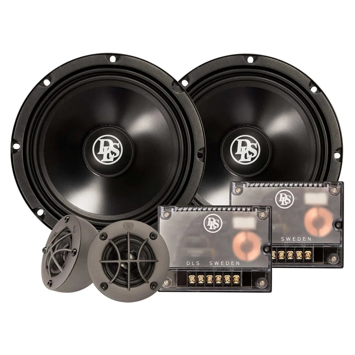

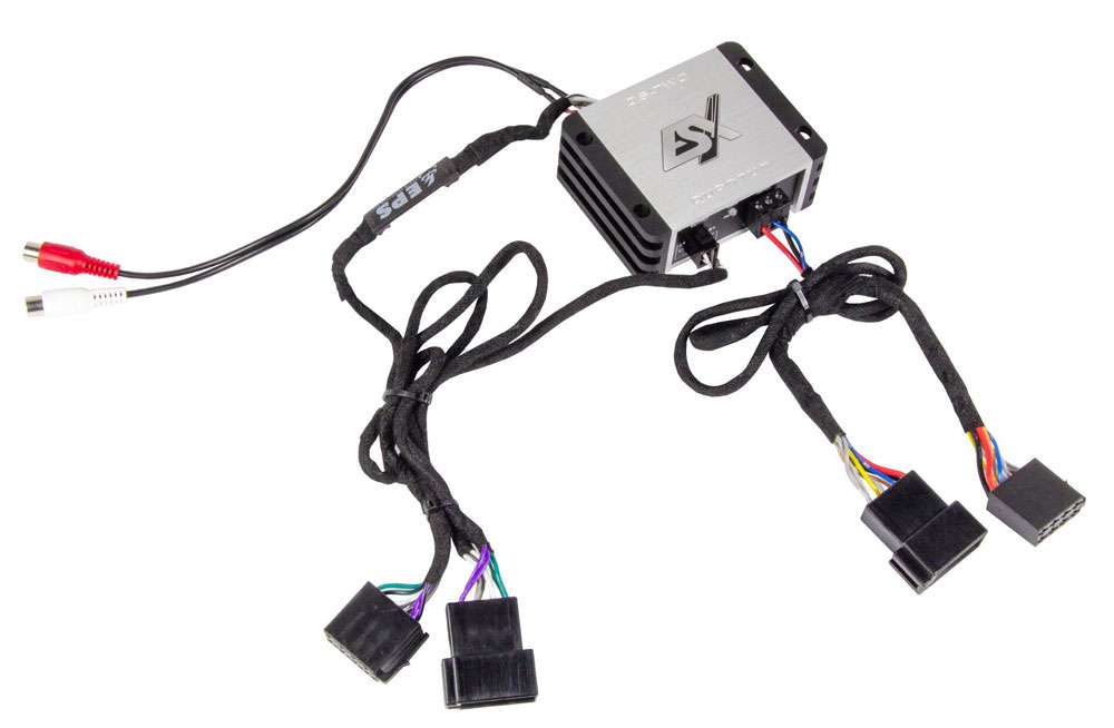

    Ein Umbau des Corollas ist möglich, aber sehr kostenintensiv. Vor allem wenn du tatsächlich die JBL`s topen möchtest.
    Selbst nur die Lautsprecher ersetzten: Türen demontieren, sinnvoll wäre eine Dämmung. Die Leistung der Headunit müsste eine Endstufe ersetzen, die muss auch verbaut werden, ordentliches Frontsystem hat ne externe Frequenzweiche, die muss untergebracht werden. (die landete früher seitlich im Fußraum - heute? Thema Knieairbag?).
    Eine Regel hab ich mir von damals behalten: 1. Headunit, 2. Frontsystem 3. Hecksystem 4. Bass. Die Reihenfolge sollte eingehalten werden.
