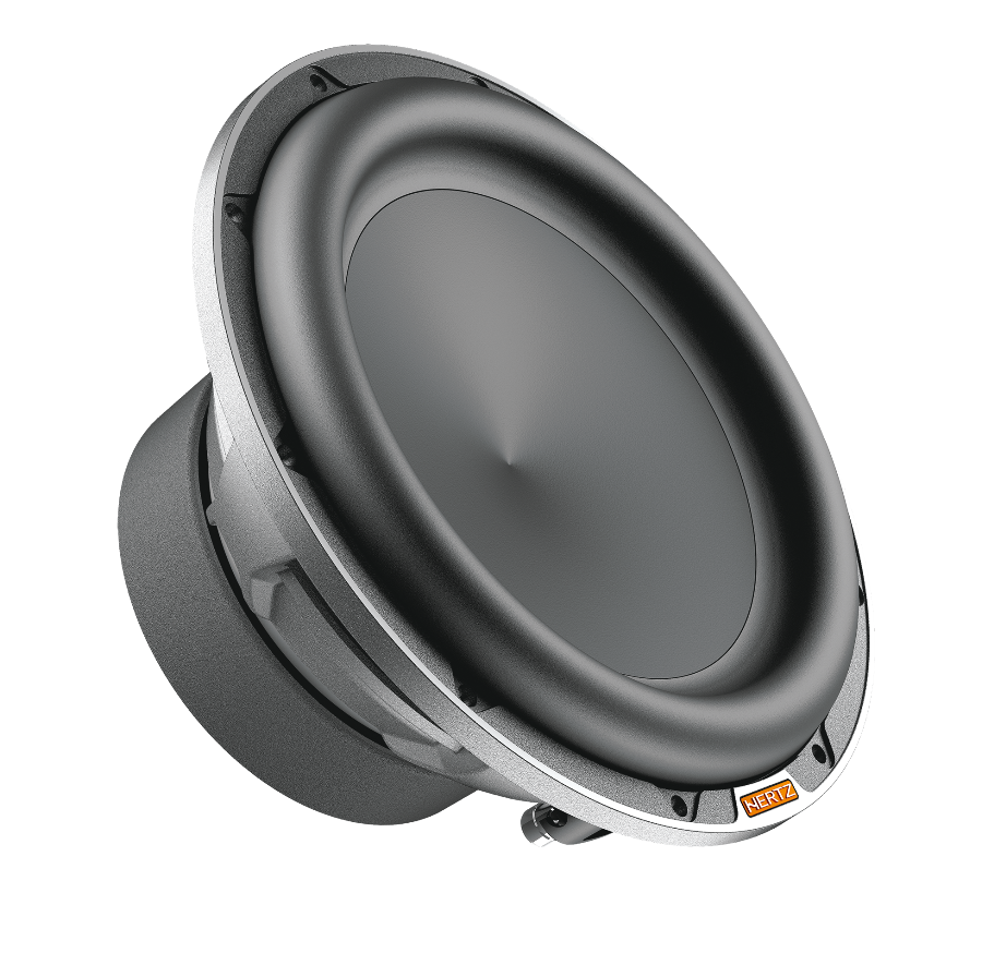

Habe mir den ACC3 in Verbindung mit dem Adapter von Audiotec Fischer .. Match PP AC-38 verbaut... hat wunderbar geklappt und habe ein Sauberes Signal bekommen
Wie bist du dir da so sicher? Wie hast du das Signal gemessen?

Warum soll ich das Signal für einen Monoblock messen?
-Endstufe Startet sobald das Radio angeht und schaltet auch so ab. Schonmal eine wichtige Funktion die dieser Adapter erfüllt.
-Der Adapter funktioniert an allen Radios, die nicht Werksseitig einen Chinchausgang haben, das macht dieser auch.
Aber jetzt mal von der Quelle:
Alleine der Übertragungsbereich deckt alles ab.
Oder hast du die den Helix AAC3. HP verbaut? weil dieser ist optisch gleich, nur dieser ist für mx. 155 "Watt" Ausgangsleistung geeignet ...
Aber schonmal dran gedacht das dein Woofer, je nach dem ob es einer der 250er oder 300er Serie ist ein zuviel Volumen hat?
Dein Gehäuse hat ca. 40L...
Das ist das Ergebnis bei den kleinen ...
Ich kommen grade mal auf max. 30 Liter für die 250er Serie ...

Vom Grundprinzip ist der ACC3 ja ok macht was er soll…
Aber er gibt 1:1 das Signal an die Endstufe weiter was er bekommt, und dieses Signal ist beschnitten.
Aus dem Grund vermute ich bist du mit deinem Subwoofer auch nicht zufrieden.
Mit meinem Gehäuse stimmt alles, ist genau berechnet und passend gebaut.
Wie gesagt ich mach das seit über 30 Jahren, ich bin bestimmt nicht der Experte aber bisschen weiß ich schon worauf es ankommt.
Gruß Carsten

Moinsen Carsten
Der Woofer macht eigentlich was er soll ... aber er darf auch gerne etwas mehr Pegel machen und das ist mit 150rms etwas schwer. Er kommt schnell an seine grenzen. Wo dieser Wiederrum "Nur" mit dem Originalen System "Ohne" die 4 Kanal war, hat der Woofer mehr als ausgereicht ... Ein kleiner Fehlkauf meinerseits. Aber damit kann ich leben ...
Zudem 150rms mit 600 rms zu vergleichen, ist doch ehr etwas schwammig. An die 30 Jahre komm ich nicht dran ... aber bei 20 kann ich mithalten
Spielt der Woofer nicht diffamiert? Nicht das beim Anschliessen/Abgriff einmal "Plus&Minus" af der Linken Seite und auf der Rechten Seite "Minus&Plus" gesetzt worden ist ... dann kann er die Signale nicht richtig verarbeiten ... oder mal die Phase an der Endstufe drehen ...

Clinch gibt glaube 2 oder 4 Volt Vorverstärkerleistung ab ... High-Level-In ist bei 9Volt, die Empfindlichkeit ist da dann etwas höher
Gruss Harry
Sobald ich alles richtig fertig habe werde ich an die Feineinstellung gehen, die Phase passte eigentlich.
Er spielt ja auch keine Frage nur bin ich ziemlich sicher das Radio ab 40 Hz getrennt wird und das ziemlich steil.
Weil kaum Tiefgang vorhanden ist bei Liedern wo ich 100% weiß wie sich das eigentlich anhören müsste.

Zu dem Signal kann ich vielleicht noch was sagen. Ich habe mal mit USB-Mikro gemessen mit weißem Rauschen. Damit misst man natürlich wieder nur das, was aus den Lautsprechern kommt. In meinem Fall waren schon neue von Focal drin plus ein Subwoofer. Aber trotzdem konnte man bei dem weißen Rauschen gut sehen, dass es eben keine horizontale Linie ist. Die Tiefbässe fallen ab, die Höhen auch. Das konnte ich aber ganz gut mit dem Equalizer im DSP nachregeln. Ist also nicht so, dass man da keine Chance hätte mit dem Signal.
Dieser Kuhschwanzfilter regelt dann aber die Tiefbässe ab etwa 40 auf dem Radio stark runter. Also sollte man den Verstärker so einstellen, dass man bis da seine maximale Lautstärke erreicht hat. Das nur zur Vollständigkeit, auch wenn es hier schon öfter erwähnt wurde.
Edit: Mit 40 war die Lautstärke im Radio-Display gemeint, nicht die Ton-Frequenz.
Dann wäre das geklärt und man weiß woran man ist…
Sauberes Signal sieht definitiv anders aus.
