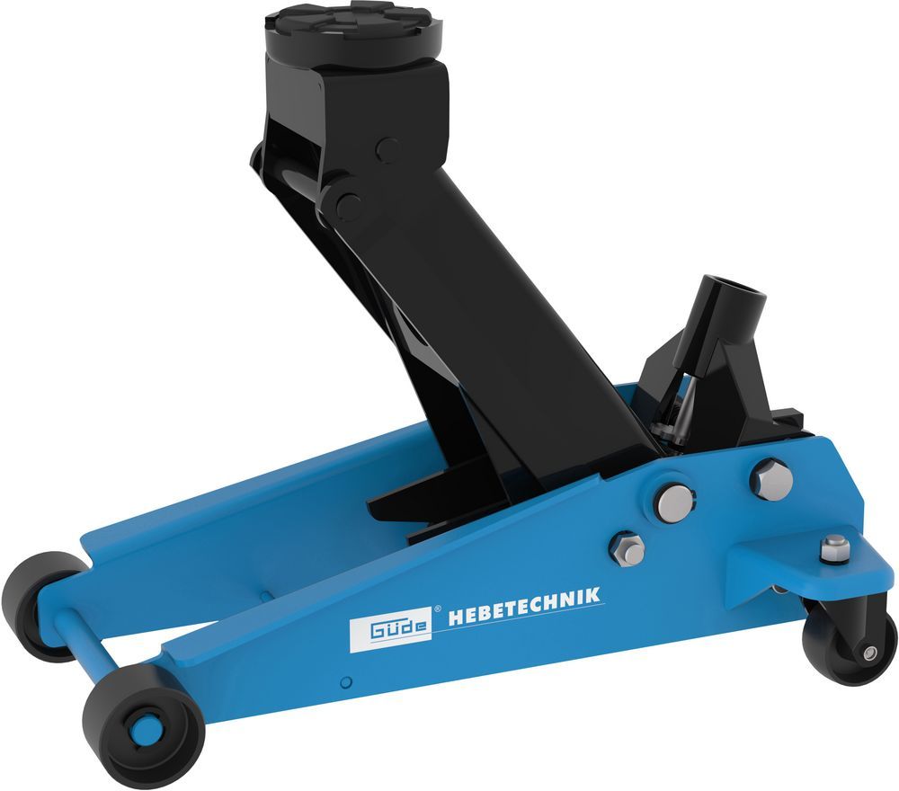

    Leider weiß ich immer noch nicht, ob ich zumindest die Hinterachse komplett mit meinem für den Auris damals angeschafften SUV-Heber (2,5t) komplett heben darf. Beim Auris (2007) gab es Heberaufnahmen vorn und hinten.
    In etwa der Mitte der Hinterachse des Corolla befindet sich ein Zapfen, der dafür vorgesehen scheint. Vorne gibts sowas nicht, dafür habe ich mir schon einen Gummiadapter für den Heber besorgt, um die jeweiligen Seiten hinter den Vorderrädern einzeln anzuheben. Zumindest hinten würde es etwas Arbeit ersparen. Weiß jemand was genaues?

    Hab nochmal im Print-Handbuch nachgesehen, da steht wirklich nur die Grafik der Ansatzpunkte für einen Scherenwagenheber (linke Grafik)
    Die rechte Grafik mit den Achsenansatzpunkten für einen großen Wagenheber fehlt definitv. Habe dann 2 Versionen der Betriebsanleitung für meinen Corolla runtergeladen, da das gleiche, rechte Grafik fehlt. Zufällig lese ich aber auf der ersten Seite meines Printhandbuches, dass dieses unvollständig sei, die "Hauptbetriebsanleitung" gibt es aus Papierersparnisgründen nur Online. Das kommentiere ich jetzt nicht weiter...;-)
    Jedenfalls kann ich dann meinen Heber einsetzen, sogar vorne, das genügt mir.

  • Hey Leute, jetzt habt Ihr mich aber geschockt, ich hab schon viele Räderwechsel gemacht, aber noch nie unter der „Achse“ angehoben, sondern immer am Schweller...
    Und das ist beim TS glücklicherweise auch so, ich habe gerade nachgeschaut und bin auch hier zufrieden, mein Rangierwagenheber mit Gummiaufsatz sollte ganz gut passen ?
    Ist ja auch brauchbar markiert mit den Pfeilen.
