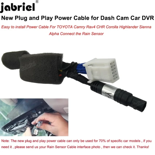

    weiß jemand welche der Sicherungen (Corolla TS, 2023) im Innenraum für die 12V Steckdosen zuständig ist? Ich beabsichtige meine Dashcam über eine Sicherungsapapter zu installieren. Oder hat jemand einen anderen Tipp?
    Vielen Dank!
  • Habe ich auch nicht gefunden. Ich habe sie an einer der 20A Sicherungen für die Türen gehängt.
    Irgendjemand hier hatte auch mal über einen Adapter geschrieben. Teuer und aus den USA, aber man kann damit die Cam über das Kameramodul hinterm Spiegel versorgen.

    Auf diese Weise wird die FitcamX (und deren Clone) angeschlossen. Funktioniert dann nur, wenn Zündung an ist. Andernfalls muss ein Kabel zu Dauerplus gezogen werden.

  • Hier hast Du den Link zu dem USB Adapter aus den USA.
    Dashcam-Netzteil (10-polig Typ B) für ausgewählte Toyota/Lexus/Subaru
    Erleben Sie eine einfache Plug-and-Play-Installation mit den Netzteilen von Dongar Technologies! Keine dauerhafte Änderung erforderlich. Kompatibel mit…
    dongar.tech
    Und hier findest Du auch Bilder dazu.
