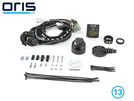

    Also ich hoffe doch, dass "ab Werk" eine gescheite Elektronik zur AHK eingebaut und alles auch so programmiert ist, dass sich die PDC Sensoren hinten abschalten, sobald etwas angeschlossen ist. Wäre ja sonst wirklich traurig. Die meisten Nachrüstsätze lassen sich doch einprogrammieren. Dann braucht man auch nicht die teure 850€ Variante von Toyota, sondern kann sich bei Zubehör außerhalb Toyota eine AHK nachrüsten lassen.
    Ich hoffe also, dass bei dir vielleicht nur nicht richtig programmiert wurde. Oder können andere das auch bestätigen, dass PDC hinten nicht deaktiviert wird?
