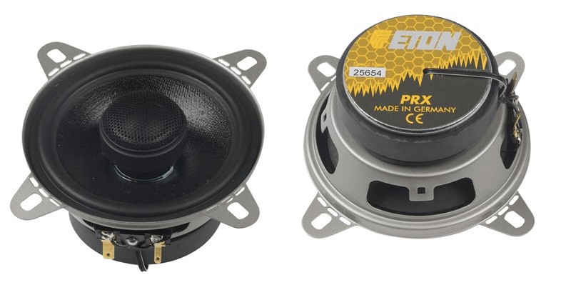

    das Thema wollte ich auch angehen. Die originalen Lautsprecher sollen durch Eton LS ausgetauscht werden. Die hatte ich schon in meinem Auris verbaut und war sehr zufrieden.
    Mein Vorhaben ist, an unserem Corolla die Türen zu dämmen mit Dämmmaterial Alubutyl von Reckhorn. Ich werde es erst ohne Verstärker versuchen, dass allein die Dämmung und Eton LS ausreichen und vielleicht bin ich mit dem Resultat zufrieden. Ich werde versuchen, hierüber zu berichten.

    Eton ist eine sehr gute Entscheidung, die werde ich auch einbauen. :)

    Lautstärke kann man übrigens auch hinzugewinnen, wenn das Chassis einen höreren Wirkungsgrad hat, z.B. die POW Serie von Eton.
    Du glaubst gar nicht, was Wirkungsgrad ausmachen kann.
    Mit 16 Watt RMS kann man sich auch das Trommelfell wegpusten.
