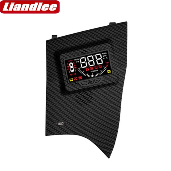

Oder sowas hier holen
€ 123,35 25% Rabatt | Für Toyota Corolla 2019 2020 2021 Auto Elektronische Zubehör HUD Head Up Auto Display Sicher Fahren Bildschirm Projektor Windschutzscheibe
Danke für den Link!
Das HUD aus dem Liandlee-Y Store bei Aliexpress sieht ganz vielversprechend aus.
Allerdings trau ich mir leider nicht den Einbau zu. Ich frag mal im Freundeskreis, ob dazu jemand in der Lage ist. Falls ja, lass ich es auf einen Versuch ankommen.
PS: Vorher muss ich allerdings schauen, ob nicht der Knopf für die Toyota-Alarmanlage auch auf der Abdeckung des Frontspeakers installiert ist.
Mir hat das keine Ruhe gelassen und bin zu meinem TS Lounge. Der Knopf zur (De-)Aktivierung der Alarmanlage ist leider an der Abdeckung des linken Frontspeakers montiert.
Wäre also ebenfalls in die neue Abdeckung einzubauen.
Hast du das JBL System? Dann passt das leider nicht. Denn in der Blende ist nur ein Ausschnitt für nen Hochtöner und nicht für den Mitteltöner.
Denke das könnte man zwar auch irgendwie anpassen aber es sieht so aus als wenn das HUD selbst dann trotzdem den halben Lautsprecher abdeckt.
Ja, ich habe das JBL System und gut, dass Du mich auf den dann nicht passenden Auschnitt für den Mitteltöner hinweist. Schade, aber besser als vergeblich gekauft und Geld in den Sand gesetzt.
Passen wird das schon, nur hörst du dann unter Umständen weniger aus dem Lautsprecher
