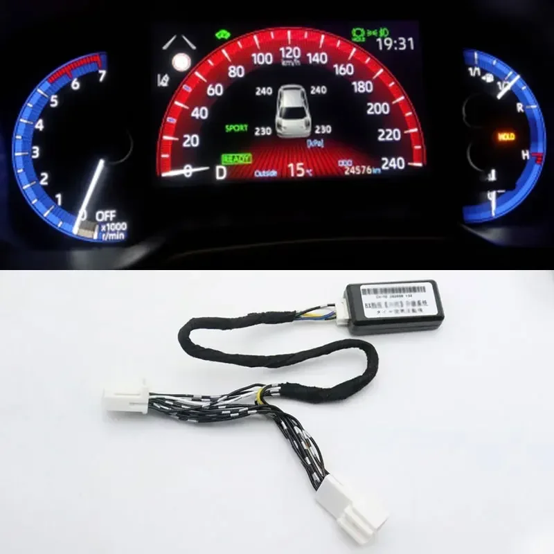

    Bestellt habe ich dieses Teil:
    hat mich nach Abzug aller Möglichen Rabatte 33,11 gekostet.
    Preise und Rabatte bei AliExpress ändern sich unterschiedlich schnell.
