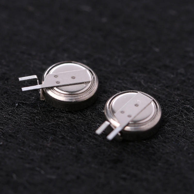

Bei mir hat dann die interne 3V-Batterie (wie die beim Motherboard vom PC) versagt, weswegen die Cam nicht mehr aufgenommen hat bzw. nur, wenn das Handy per WLAN verbunden ist.
Das ist eine wiederaufladbare, also ein Akku und mit Lötfahnen befestigt. Kann man beim Uhrmacher oder PC- oder Fernseh-Techniker wechseln lassen oder selbst machen, wenn man geschickt ist.
Ich habe mir die neue Version mit austauschbarem Akku rausgehandelt.
Jetzt überlege ich, ob ich die "alte" Fitcam mit defekter Batterie verkaufe oder erst eine neue Batterie reinmachen lasse. Gibts für kleines Geld beim Ali:
0.95€ 51% OFF|2 Stück für MS621FE FL11E 3 V 5,5 mAh wiederaufladbarer Akku mit Superkapazität| | - AliExpressSmarter Shopping, Better Living! Aliexpress.comde.aliexpress.comBeim Uhrmacher wahrscheinlich ein Vielfaches... Der Verkäufer hat mir auch ein Video mit Austausch-Anleitung geschickt.
Muss ich mir mal überlegen, dann setze ich die hier im Marktplatz rein.
Übrigens: Warum der Akku so schnell kaputt war, konnte der Verkäufer nicht sagen, es gäbe verschiedene mögliche Ursachen. Er meint, die halten normalerweise 3 bis 4 Jahre.
