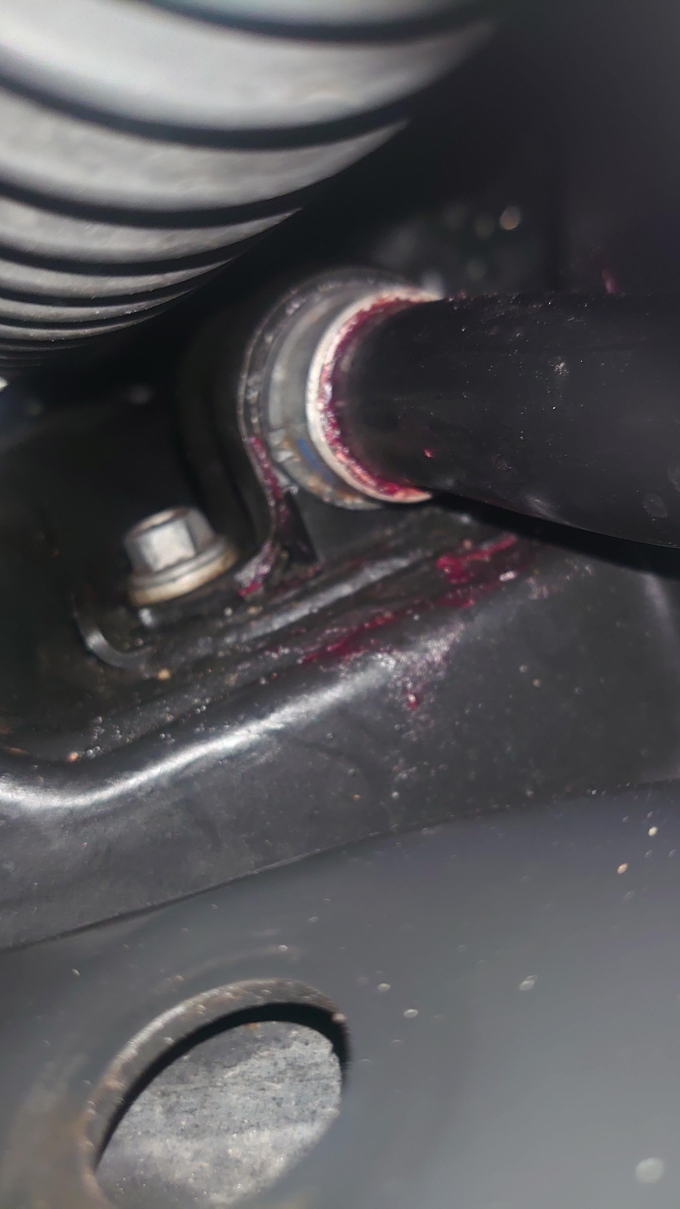

    Der Händler weiß schon Bescheid und das Problem soll bekannt sein. Es sind die Stabilager. Ist wohl ab Werk zu wenig Fett dran und die Lager nehmen schaden.
    Nächste Woche geht er auf Garantie in die Werkstatt. Dann sollte alles wieder ruhig sein. In seltenen Fällen können die Adaptiven Dämpfer ähnliche Geräusche verursachen. Warten wir es ab. Ich halte euch auf dem laufenden.

  • Naja auf den Fotos schon, legst du dich unters Auto und guckst die dir an sind die schon größer und massiver als von so manch anderem Auto.
    Aber ja, genau das sollten die bei mir auch machen. ?

    Noise is caused by Bush, front stabilizer bar interference with the body when driving in the defined conditions.
    Ach ja. Resonanzen sind eine fiese (manchmal aber auch feine) Sache.
    Und gerade sowas .... ist halt schwer vorauszusehen (wenn man nicht direkt den "Mehr ist besser" Ansatz verfolgt.
    Immerhin kann Toyota es wohl relativ leicht (und für zukünftige Modelle) beheben. Schaun wir mal ob's dabei bleibt.

  • Da bin ich recht zuversichtlich. Und wenn es wieder kommt und das Auto aus der Garantie ist weiß ich ja das einfach nur etwas fett fehlt.
    Ich hab da spezielles Salzwasser- und Abwaschbeständiges fett, das werde ich dann selbst aufbringen
