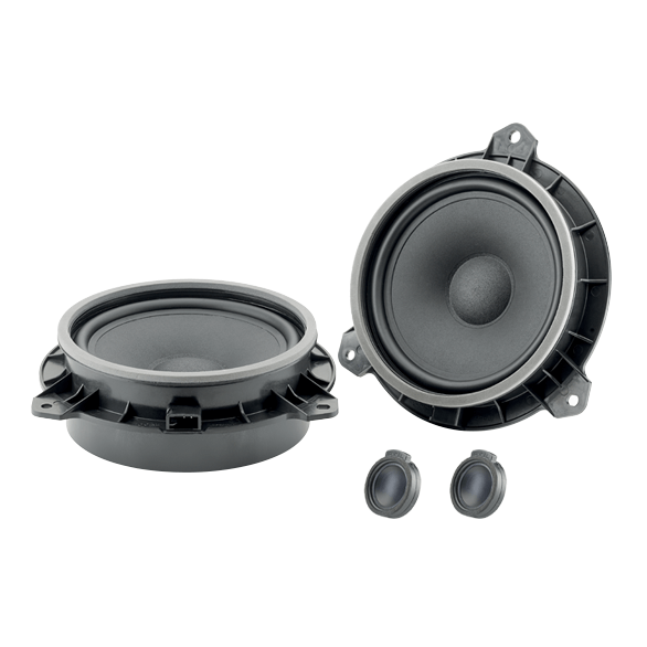

Ja leicht einbaubar die Befestigungspunkte sind den originalen Lautsprecher nachempfunden.
IS TOY 165 - 2-way component kit -FocalThe 2-way component kit IS TOY 165 is designed for drivers who want to replace their original audio system with a quality sound solution.www.focal.comgruß Mecky76
Neues Set Focal IS165TOY ca. 2 Wochen zum testen im Auto die Rechnung ist mit dabei .

So heute haben wir wieder etwas Zeit. Der Adapter musste noch etwas angepasst werden, damit das Radio sich nicht sperrt. Beim Probehören haben wir festgestellt das die Hochtöner sich unterschiedlich anhören die Kondi´s waren unterschiedlich 1,5 uF und einmal 3,3 uF. Der Bass ist gut und die leichte Veränderung an den Hochtöner war auch schon der richtige weg. Mal abwarten wie sich der Klang jetzt
entwickelt.. Möchte noch die hinteren Wechseln oder mal sehen ob die Focal nach hinten wandern. Es geht noch weiter ...
