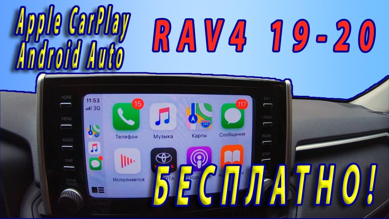

👍 БЕСПЛАТНО!💲 Прошивка Apple CarPlay и Android Auto в rav4 2019 - 2020. (Для ГУ без навигации)Отличная новость для владельцев RAV4 2019-2021 годов выпуска, у которых не установлен Apple CarPlay и Android Auto. появилась возможность прошить ГУ абсолютн...www.youtube.com
in den Kommentaren findet man spannende Links für MM17-Nicht-Navi-Besitzer
MD5-Prüfsummen gleichen den aus diesem Forum, oder auch Prius-Freunde, oder toyotaownersclub.com etc...
