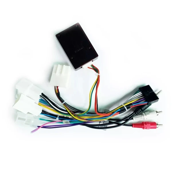

    Soooooo, ich muss jetzt nochmal gaaaanz zurück rudern.
    Der CANBIS vom Dasaita hat scheinbar Probleme mit der RFK verursacht. Mal ging's, mal nicht.
    Habe jetzt den 2. Mir zugesandten CANBUS nochmal probiert. In den Factory Settings kann und muss man den CANBUS, Marke etc. vorgeben.
    Es gibt dort zig Einstellungsmöglichkeiten. Die voreingestellten waren falsch, viele andere auch. Habe nun ein alles komplett auf GENERAL gestellt und geupdated. Jetzt lief es bisher ohne irgendwelche Probleme.
    Ich hoffe das bleibt jetzt auch so.
    PS:
    So sieht der passende Can Bus von der Optik her aus (nur als Beispiel). Rechteckig, braun und leicht transparent.
    Die kleinen schwarzen sind scheinbar die falschen, bzw. aktivieren nicht das JBL System.

    Habe die höchste Ausbaustufe mit geringstem Geschenkeumfang gekauft.
    Der Händler wird vorab jede Menge Fotos verlangen. Schlussendlich habe ich mehrere Rahmen erhalten. Das Display wird mit einem Rahmen verschraubt und dann auf den originalen Rahmen gesteckt. Die Abdeckung dahinter bzw. auf dem Armaturenbrett bleibt erhalten.
    Das Display sitzt jetzt so gesehen etwas weiter vorn. So als ob man es einfach auf die originale HU kleben würde.
    Aber pass auf. Habe extra das Can-Bus Set mitbestellt. Zusammen mit der HU wurde dann trotz zig Fotos erst mal der falsche Kabelsatz mit falschem Can Bus geliefert. In der Nachlieferung kam dann der richtige Kabelsatz mit weiterem falschen Can-Bus.
    Habe wie gesagt noch den alten von Dasaita gehabt. Sieht auch anders aus. Größer und Braun statt schwarz.
    Jetzt läuft es aber alles top. Schnell, groß und extrem variabel. Das Original passt einfach überhaupt nicht zu diesem tollen Auto. Das mag aber jeder für sich bewerten. Die neuen HUs sind ja auch moderner.
